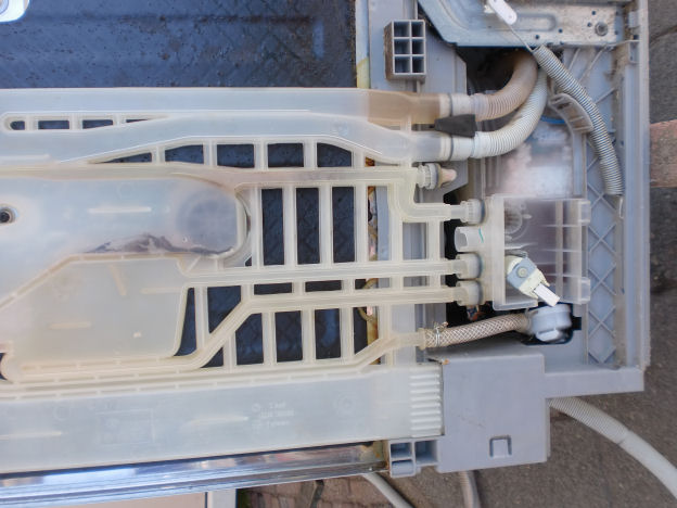

Beste mensen,
Als je googled op Bosch/Siemens "vaatwasser blijft op 1 minuut staan" ben je op het goede forum.
Vanwege de vele hulp op van de aardige mensen op dit forum hier nog wat foto 's van het Siemens/Bosch toestel dat op 1 minuut voor afloop van het programma blijft hangen en niet reageert op spoelingen met soda etc. Het is een model van ca 7 jaar oud dus van ca 2002.
Het was indertijd de beste keuze uit de consumentengids waar ik wel een beetje spijt van heb. Onderstaand werk duurt ca 3 uur en het meeste werk is het uit-en inbouwen van de machine en de chloorbehandeling in de badkamer.
Twee jaar na aanschaf begon het gedonder en heb ik de zaak voor het eerst gereinigd.
Tot dat moment maakten we dagelijks gebruik van het spaar/millieu-programma. (50/55gr)
Nu na 5 jaar intensief gebruik bij 70 graden krijgt hij de 2e behandeling. Benodigdheden; 1/2 liter chloor waterpomptang;torc schroevendraaier of bit en heel veel geduld. Een zeiltje onder de uitgebouwde machine is ook geen luxe.

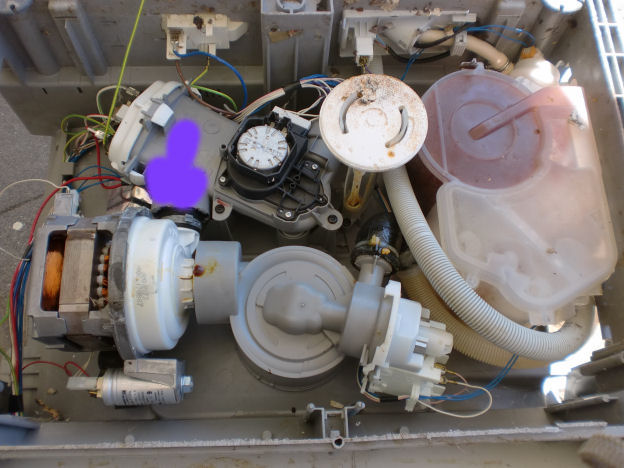

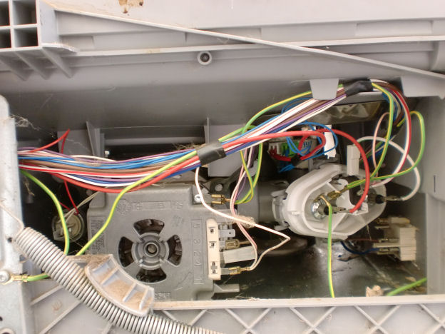

Als je de machine op de zijkant legt kun je van boven werken. Het labyrint zit links van het apparaat, achter een afdekplaat dat met een paar torc-schroefjes vast zit. Het is in wezen een eenvoudig werkje dat verder weinig technisch inzicht vereist. Je hoeft niet bij de voor of achterkant.
Verder heb ik geen slijtage ondekt aan de onderdelen. Volgens mij een ontwerpfout van deze Bosch. De volgende wordt weer een Miele.
Linksonder de vlotter rechtsboven de verstopte klep in het labyrint.
In totaal 7 aan en afvoerslangen waarvan 1 met een klemmetje.
Links de aanvoerslang naar de trommel. Hier kun je zonder verder uibouw moelijk bij.

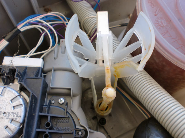

Heb deze met een ijzerdraadje en een stuk stof gereinigd.
Het slangetje is ook maar 20 cm lang.

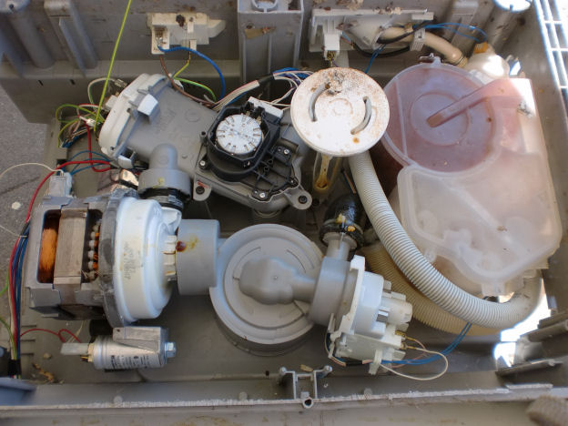

De vlotter schoongemaakt met chloor, het blauwe expansievat liet zich ook makkelijk openen.
De vlotter op zijn plek. Het rode staafje is wel heel kwetsbaar,
Het oplossen van het vuil.
Een keer of 3 wat chloor, puur zo laten lopen dat het de verstopping (donker) bereikt.
Vervolgens een 10 minuten wat kantelen en je ziet het vuil oplossen.
Hierna spoel je het zaakje na met heet water (van de douche in mijn geval)
Als je het labyrint weer horizontaal plaatst kun je de laatste chloor laten zitten.
Schoon
Alles weer geplaatst en schoon. Het is allemaal klikwerk van plasic dus geen speciaal gereedschap vereist.
Hierna geef je het apparaat het heetste programma mee; 1 keer is voldoende.
Kan weer een jaar of 5 mee, wel heet wassen met deze machine (70gr)
Schoon
