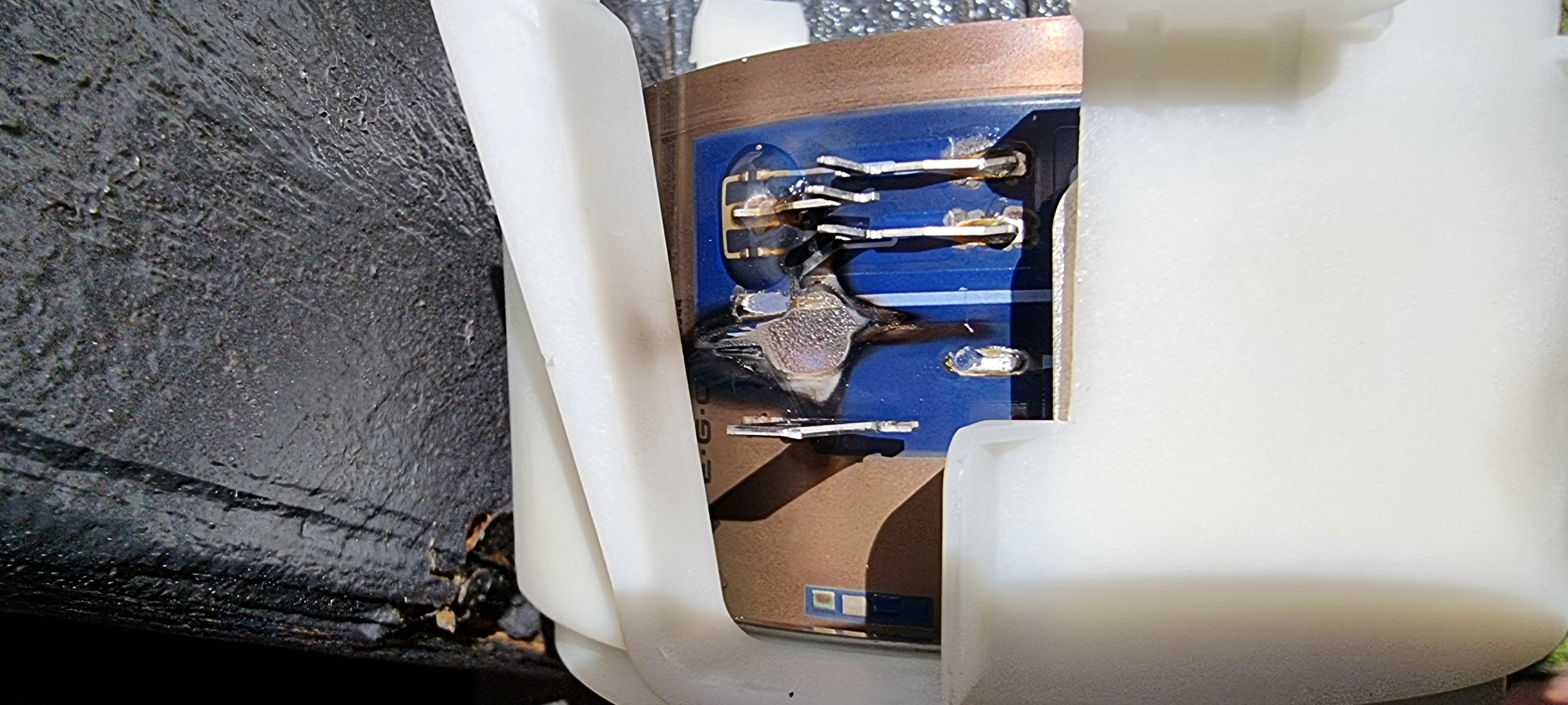

Onderde stekker van de warmtepomp doorgebrand
