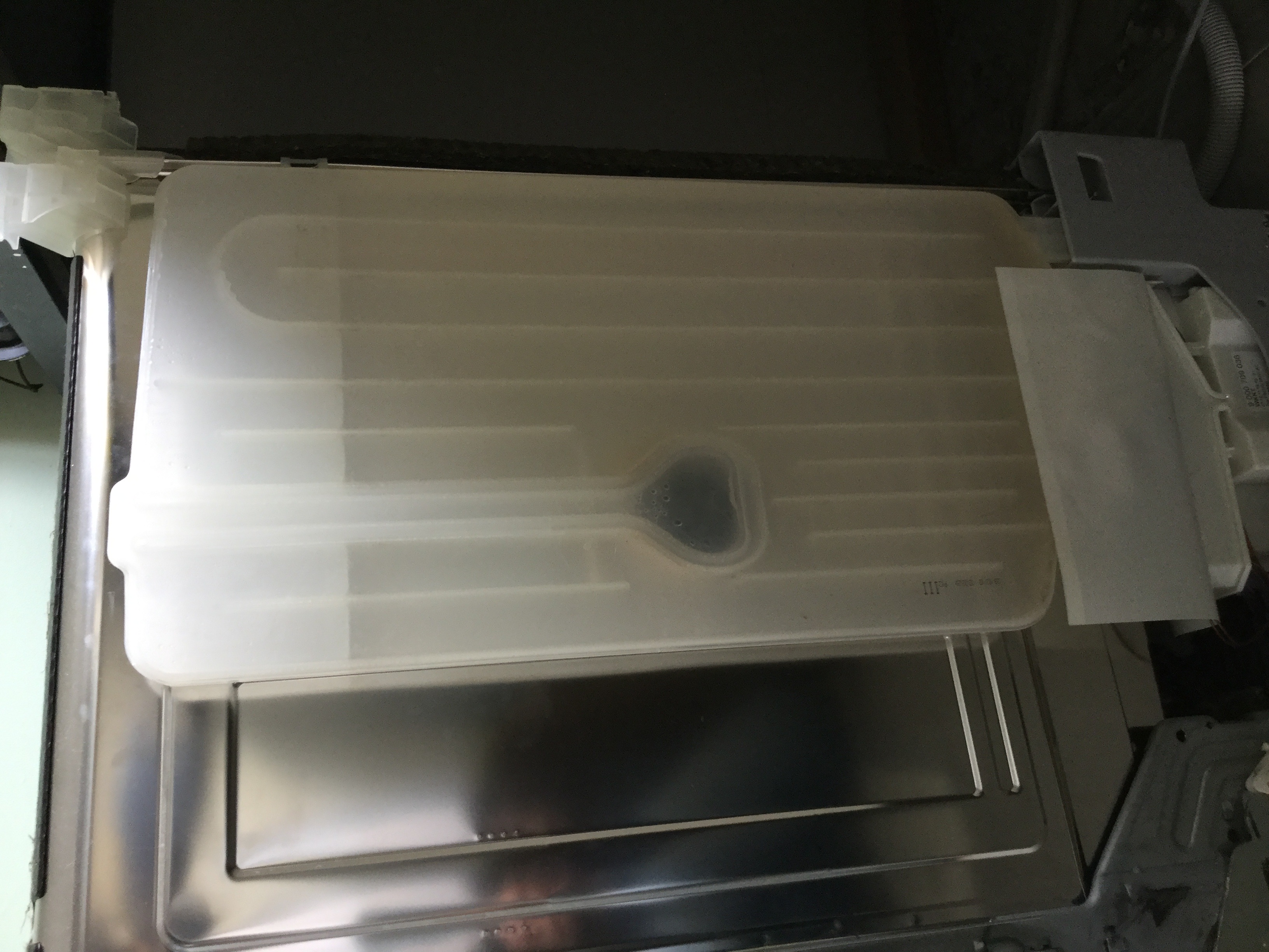

@Bennie
Super bedankt. Heb de pomp vervangen. Weet alleen niet meer hoe het stekkertje van het waterreservoir zat... maakt dat wat uit? Deze kan er op twee manieren op.
RoPe
03-10-2020 14:43
RoPe
03-10-2020 14:43
2 opties
