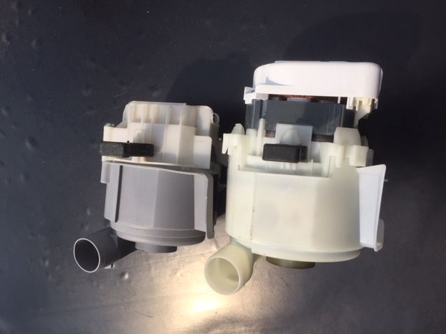

Dag Bennie,
Die buis heb ik al drie maal doorgespoten en er is niets verstopt.
Maar ik denk dat ik het probleem gevonden heb,ik wou de oude pomp er terug opzetten om te zien of die meer druk geeft maar ze wou niet draaien,ik heb ze dan open gedaan en ik krijg ze nu niet meer in elkaar,maar ja ze warmt toch niet.
Kijk het verschil in pomp,de witte is de originele en de grijze is die dat de monteur er in gezet heeft en het was waarschijnlijk zelfs een tweedehands zo te zien.
De originele is veel zwaarder ,ik denk dat de kleine niet genoeg druk geeft !
Grtn

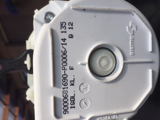

03-07-2020 21:24
03-07-2020 21:24
Volgens siemens moet deze er in.
https://www.siemens-home.bsh-group.com/nl/shop/12019637
En volgens mij hebben ze deze er bij jou ingezet.
https://www.partsnl.nl/00654575-pomp-2
Ik heb ze opgezocht met die nummers wat achterop staan, die beginnen met 900
Je kan zien dat de artikelnummers niet overeen komen.
Misschien kan je de monteur daarvan overtuigen, zodat hij de goede levert.

Hallo Bennie,
De grootste zit er normaal in en de kleine is dezelfde als die die de monteur geplaatst heeft.
Jammer dat er niet bij staat hoeveel druk ze geven,zou het daarmee zijn dat het water niet tot boven geraakt omdat de kleine pomp niet genoeg druk geeft ?
Volgens het nummer van de vaatwasser moet deze er in !
https://www.siemens-home.bsh-group.com/be/nl/eshop-productenlijst/00651956
Dat is ook zo een lange met dikke motorkern .
Ik heb de oude pomp die niet meer warmt er terug in gezet maar ze was niet goed in elkaar gezet en is open gesprongen maar voor ze opensprong heeft ze even gepompt en ik had een bordje onder de bovenste sproeier gezet en daar was toch water in,dus het systeem werkt nog perfect,het is de kleine pomp die niet hard genoeg pompt om het water tot boven te krijgen !
05-07-2020 13:55
05-07-2020 13:55
Je hebt gelijk, ik heb waarschijnlijk het verkeerde E-nummer gepakt, maar de pomp die jij noemt is de juiste.
Maar hoe dan ook, de monteur heeft de verkeerde er in gezet.
