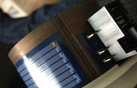

@bennie
Bedankt voor de hulp ik heb de hittepomp vervangen en alles is weer normaal.
Toch nog wel een klusje alles netjes uit en weer inbouwen zorgen dat nergens perongeluk water over heen loopt.
Zie hier een foto van de doorgebrande pomp/hitte element. Dit is niet fixbaar meer toch en allee die ring ergens halen als reserve kan ook niet als ik het goed begrepen heb?
17-03-2020 20:43
17-03-2020 20:43
Die kan je inderdaad niet meer repareren, en hij is helaas niet los verkrijgbaar.
Maar fijn dat hij weer doet.
