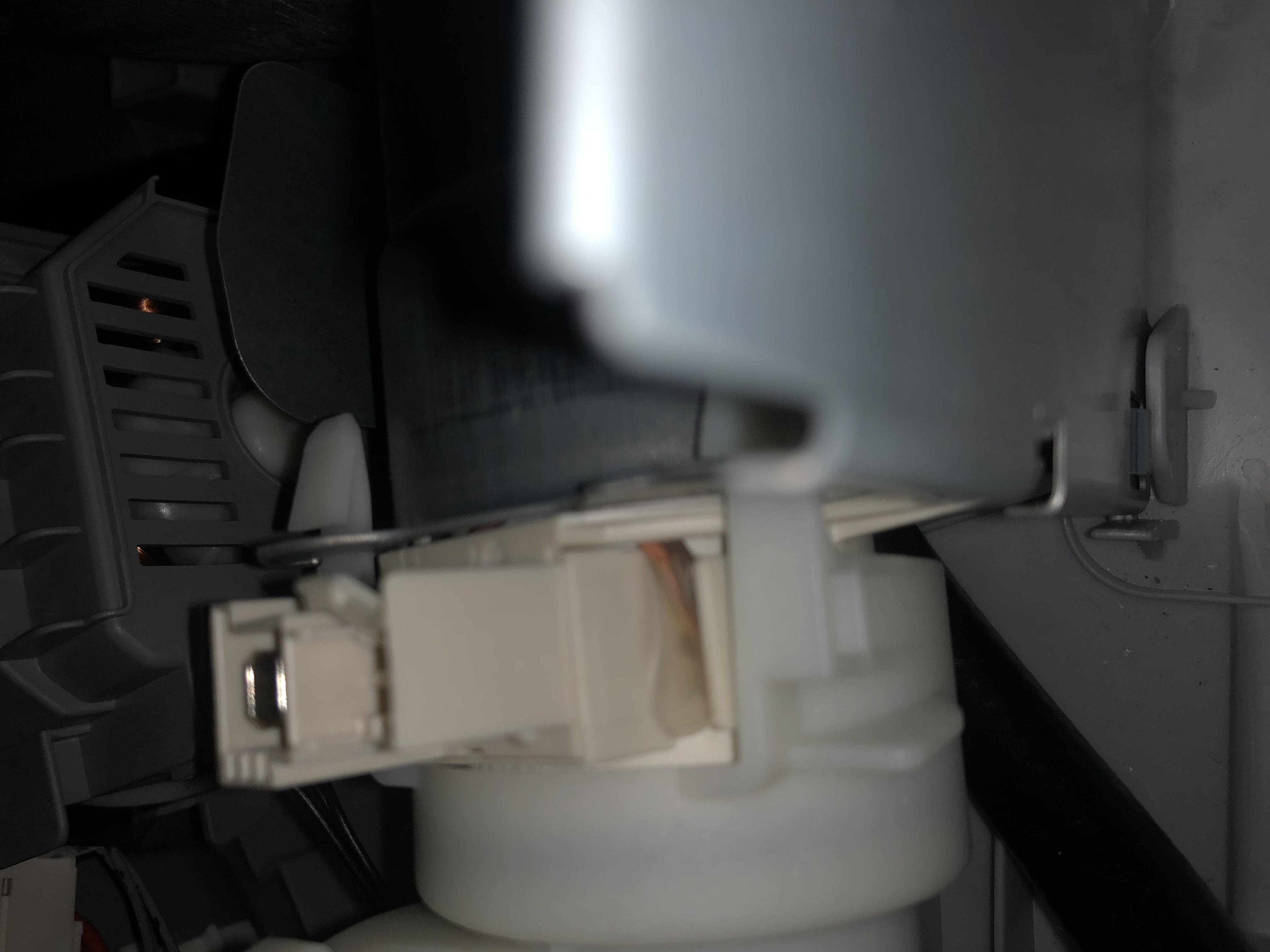

@bennie gisteren de printplaat met een vriend bekeken, die van alles opgezocht en doorgemeten heeft. En hij zegt: met deze printplaat is echt niets mis...
Dus toch verder met de zeoliet container vrees ik.
Ik heb de twee dikke rode draden naar de container gemeten, die maken contact, dus zit geen breuk in. De enkele dunne bruine draad, daar krijg ik niets geen signaal uit. Dus daar twijfel ik over. Ik meet met 2 paperclips erin.

@bennie Je ziet op de foto de aansluiting waarvan ik vermoed dat dat de zeolietcontainer is. achterin (links) 2 dikke rode draden (spanning) en daarnaast een stekkertje met een enkele dunne bruine draad.

Die bruine kan je toch ook doorpiepen met een multimeter, eventueel met spelden.
