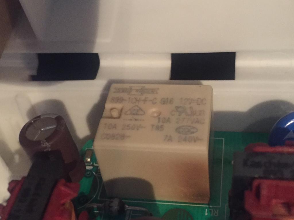

Mag ik een foto van het relais?
Het gaat om de spoel spanning en de maximale schakelstroom.
Meestal zijn het standaard relais.

Hallo, hier een foto van het relais. Het lijkt erop dat de song chuan 812h-1ccef-12 relais van Conrad compatibel is. Ook hier verkopen ze een relais wat ook goed lijkt https://www.maakmijnwitgoed.nl/overige-componenten/76-12v-relais-10a250v.html
Ik weet het alleen niet zeker.

Die van maak mijn witgoed is zeker goed.
Die zijn zeker geschikt voor grote vermogens.
Ik koop er m'n onderdelen ook altijd.
Maar dat relais is zeker aan vervanging toe.

Zojuist het relais besteld bij maakmijnwitgoed! Ik laat de uitkomst weten.

Relais vervangen en hij werkt weer normaal! Bedankt! Gr Tom

Mag ik een foto van de andere kant van de printplaat?
Daar zitten de solderingen.

Hierbij de link van de foto's je kan perfect zien dat de relais is doorgebrand.
https://postimg.cc/gallery/HjwvK3B

Die is wel aan vervanging toe.
Kan je het zelf vervangen of wil je een adresje om het te laten solderen?
