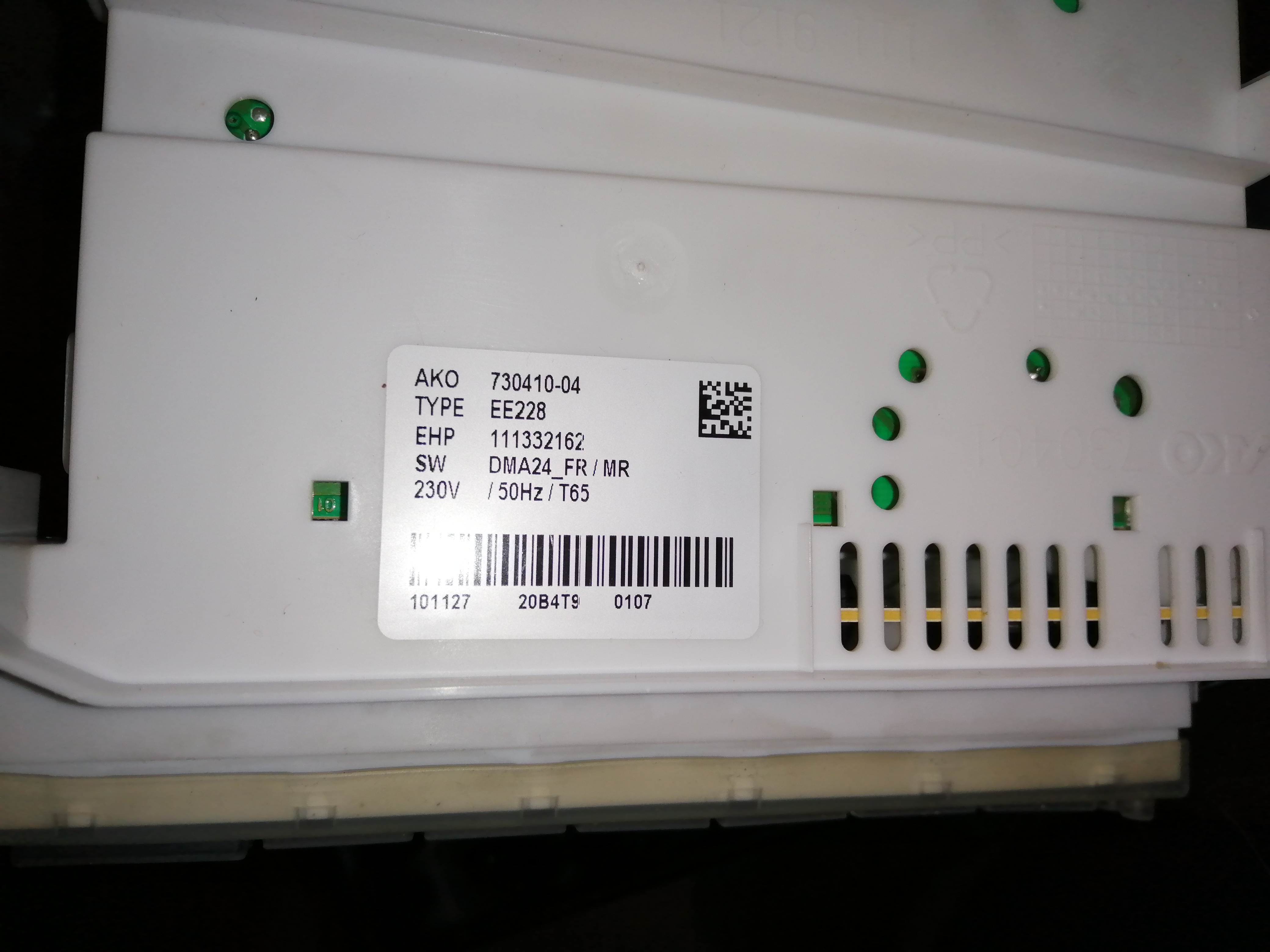

@Danny, weet je zeker dat het aan de print ligt?
Haal hem eens uit de box en plaats een paar foto's van de voor en acterkant.
En misschien weet ik wel een adresje.

Bedankt alvast momenteel is het in orde weer nadat we de vaatwasser weer in elkaar hadden en hem met een speciaal reinigingsmiddel hebben laten draaien . Heb wel een foto van de print genomen maar zie er niks verkeerd aan.

ALvast foto van de print
