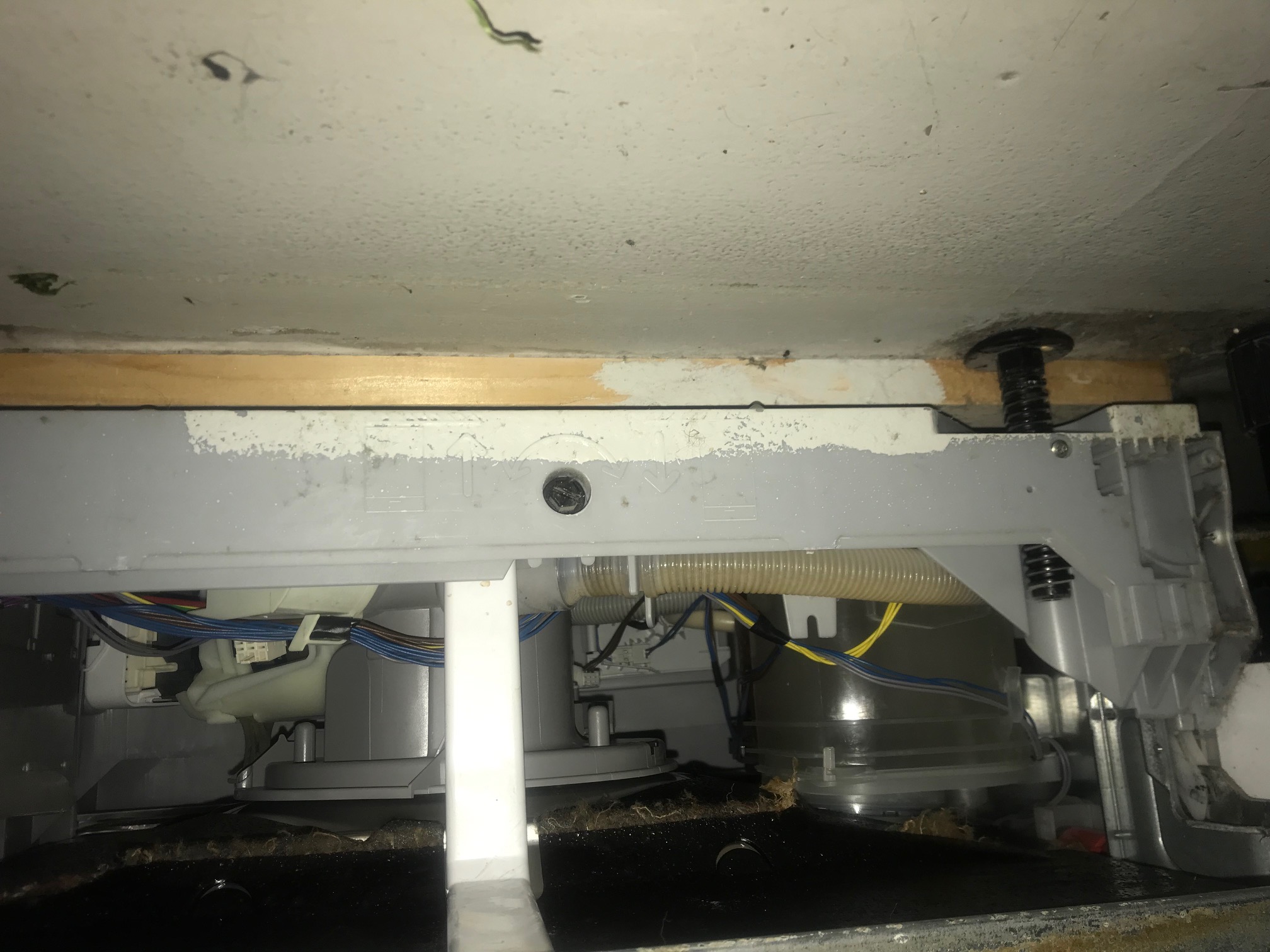

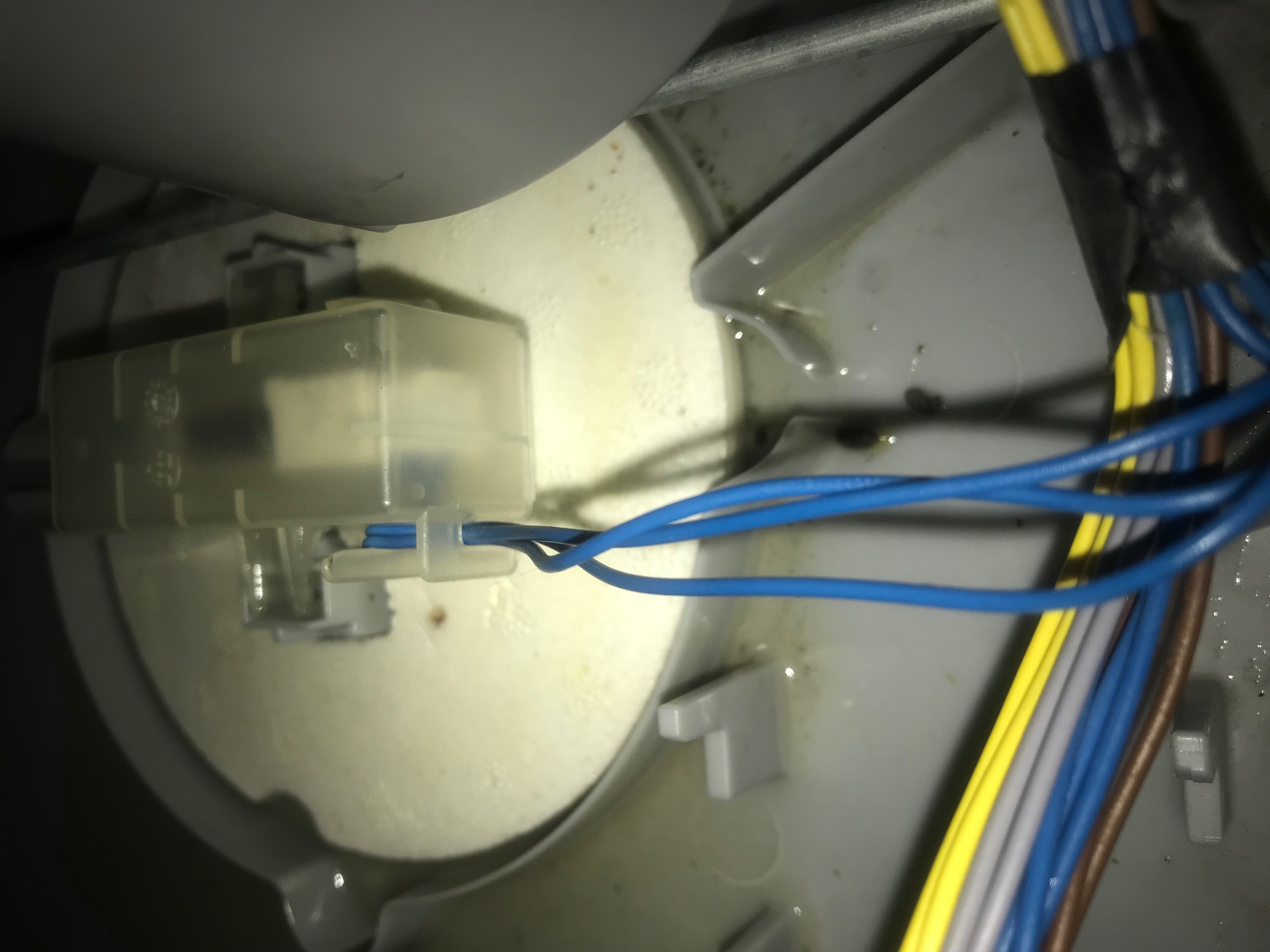

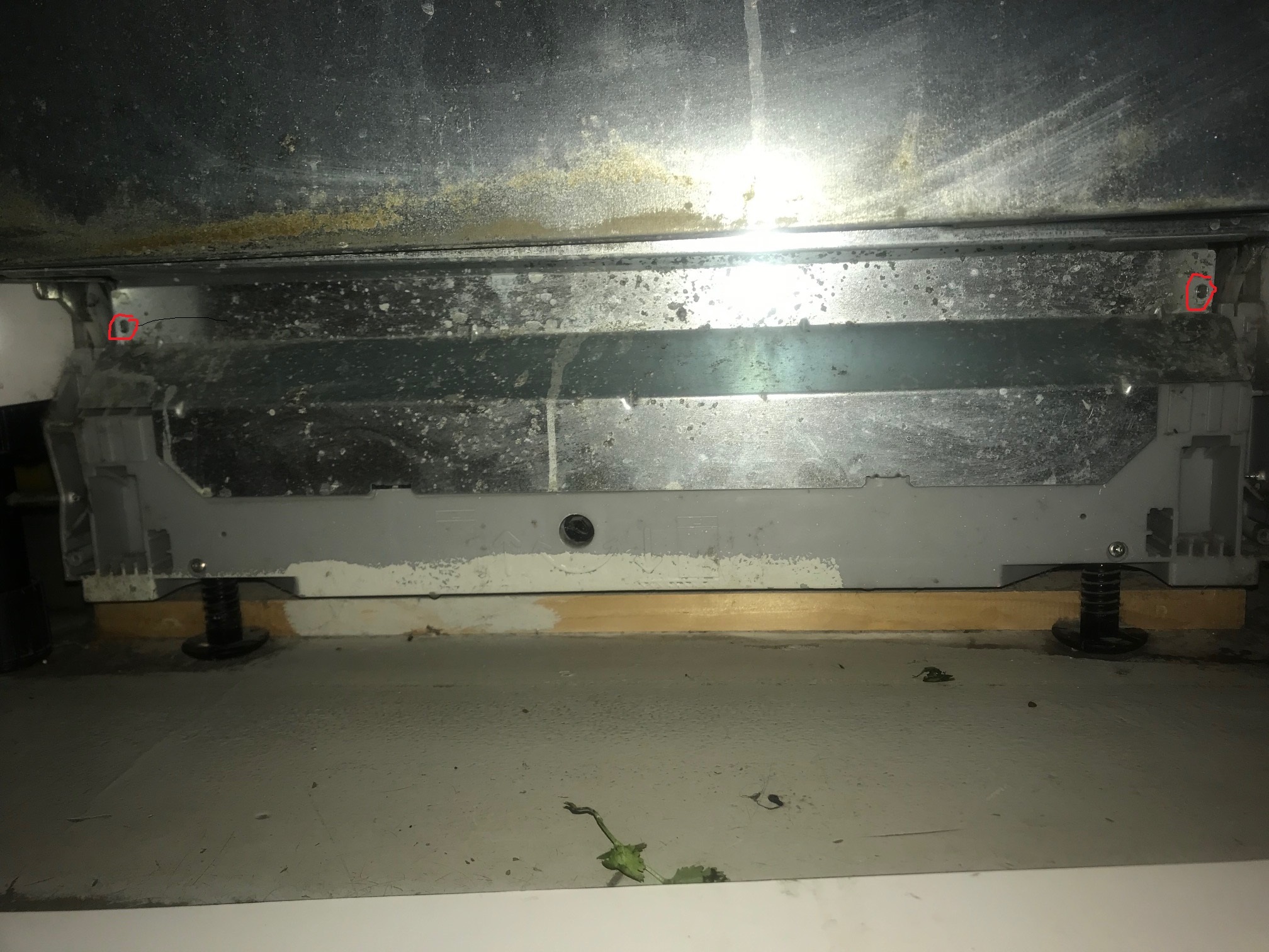

4. onder de deur van de vaatwasser zie je een metalen plint dat met twee schroefjes links en rechts vastzit (foto 1) Die draai je los en je kunt het plint verwijderen. Je ziet nu de 'ingewanden' van de vaatwasser. (foto 2)
5. de vlotter zit links van het midden, een witte schijf met een transparant plastic doosje erop. (foto 3)
6. Bij mij stond daar water. Dit opgedept. Daarna werkte de vaatwasser direct weer als vanouds.
