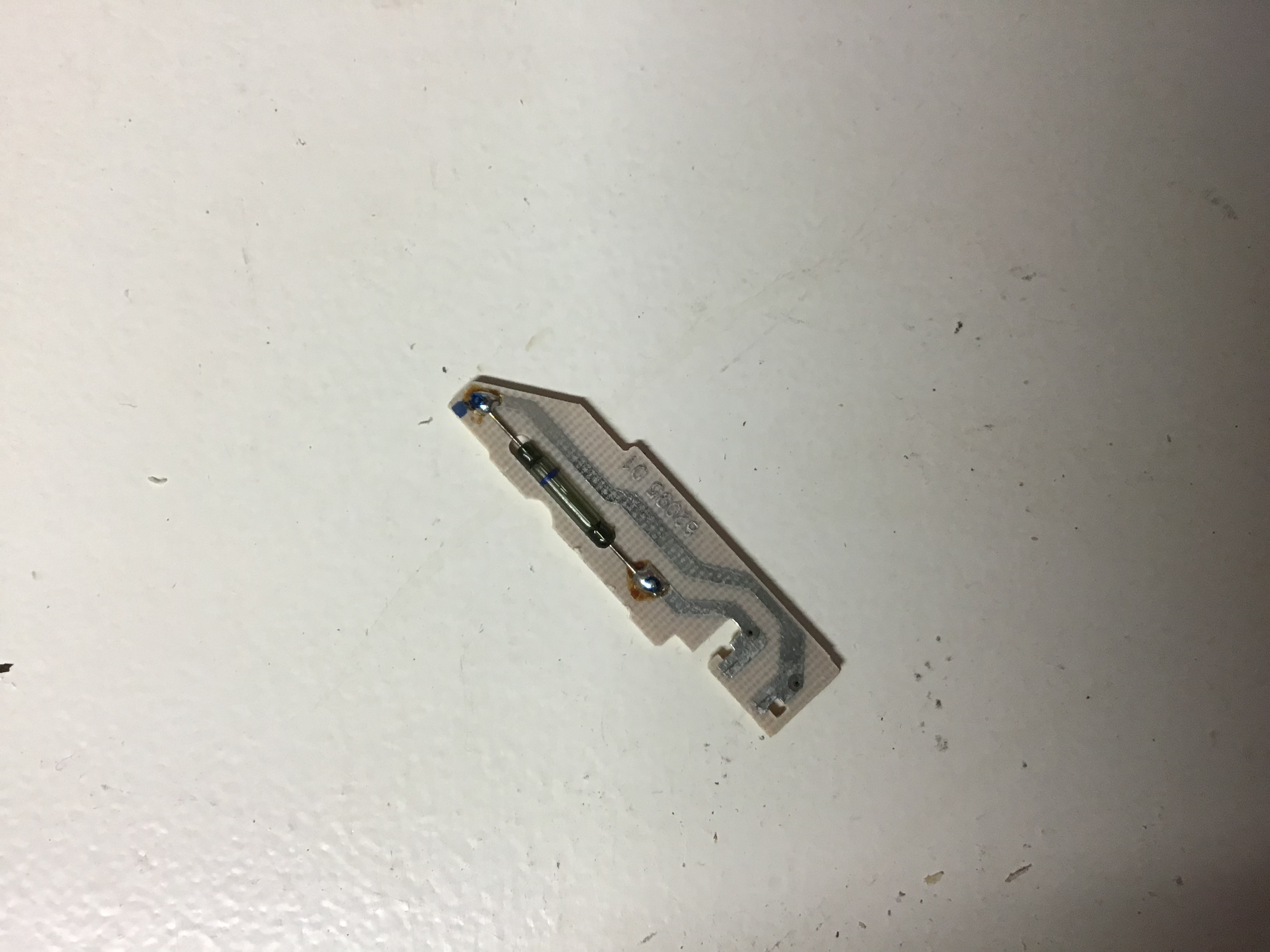

dank je wel voor de reactie, ik heb het printplaatje los gemaakt van het labyrint, echter zat hier geen stekker aan? Het schoepenwieltje eronder draait mooi vrij, reageert op een magneet...

Heb je hem al weer getest na het terug plaatsen?
Dat hij reageert op het magneet zegt nog niet alles, het kan ook zijn dat hij binnenin geen contact maakt, komt niet vaak voor maar toch.

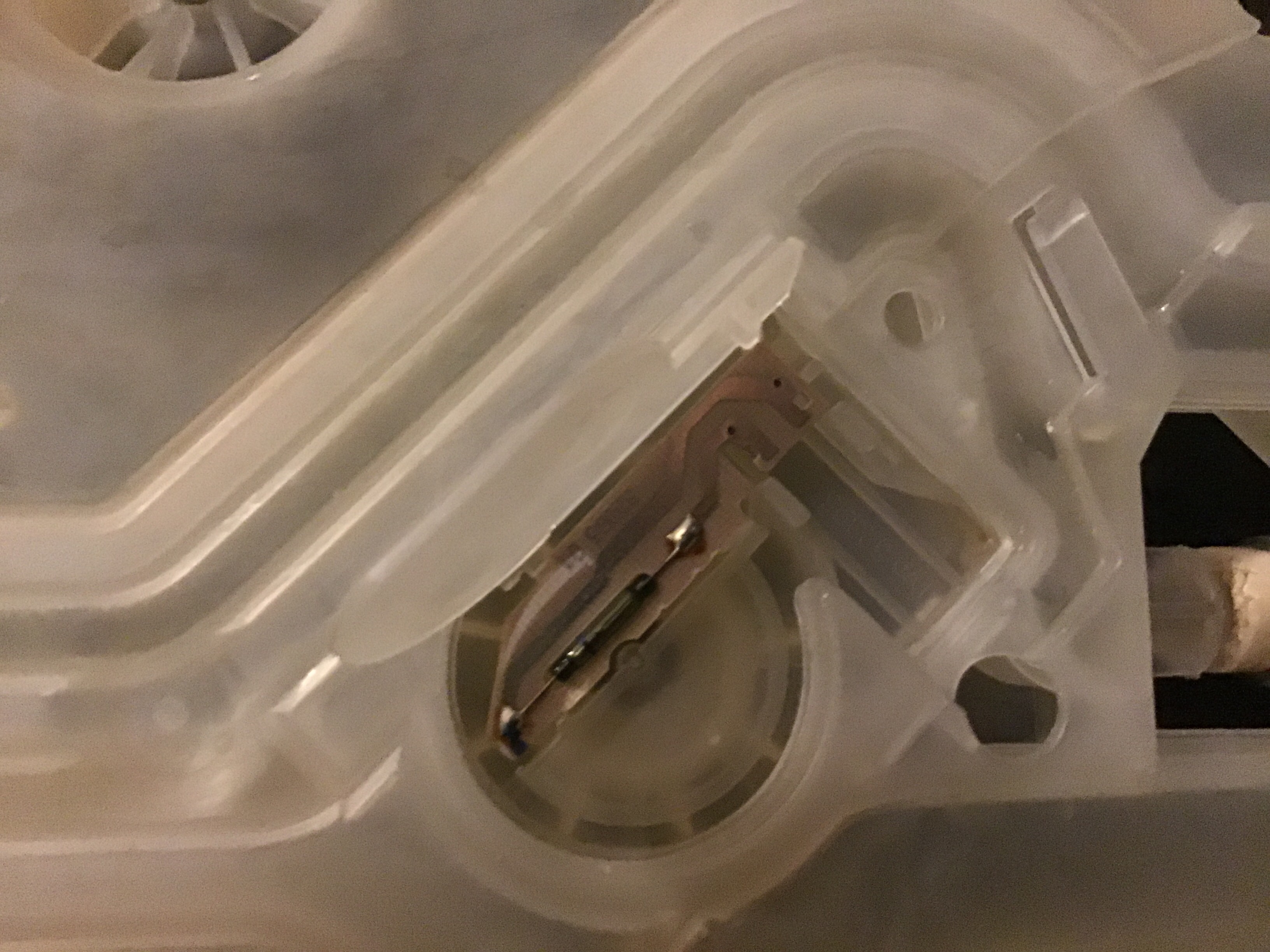

Heb hem terug geplaatst maar zit iets losser als voorheen, na het wegpompen van het oude water start hij met het nieuwe water te pakken en dat draait even het magneetwieltje, enkele toeren en dan stop het draaien van het wieltje en krijg je het niet meer bewogen zelfs met de magneet, het lampje van de kraan brandt dan. Even later, na het oppompen want dat blijft hij doen, kan het wieltje terug bewogen worden met de magneet. Kan het zijn dat als de flowmeter stop hij dit ziet als onvoldoende water en dan het lampje van de kraan laat branden en het proces stop. Waarom blijft hij dan water nemen na het branden van het lampje...

Als hij vind dat hij te weinig water krijgt wil hij natuurlijk zorgen dat hij wel genoeg krijgt.
Maar het is wel duidelijk waar de fout zit nu.
De flowmeter meet hoeveel water er binnenkomt door het draaien met de magneet langs het reed contact.
Als die stil gaat staan meet hij ook niets.
En een nieuw labyrint is al gauw 100 euro.
Google maar eens met artikelnummer 00687133

Hoe geeft de flowmeter die info door aan module ,er hangt geen stekker aan, heeft er nooit een gehad?

Kan je het printplaatje apart krijgen?
