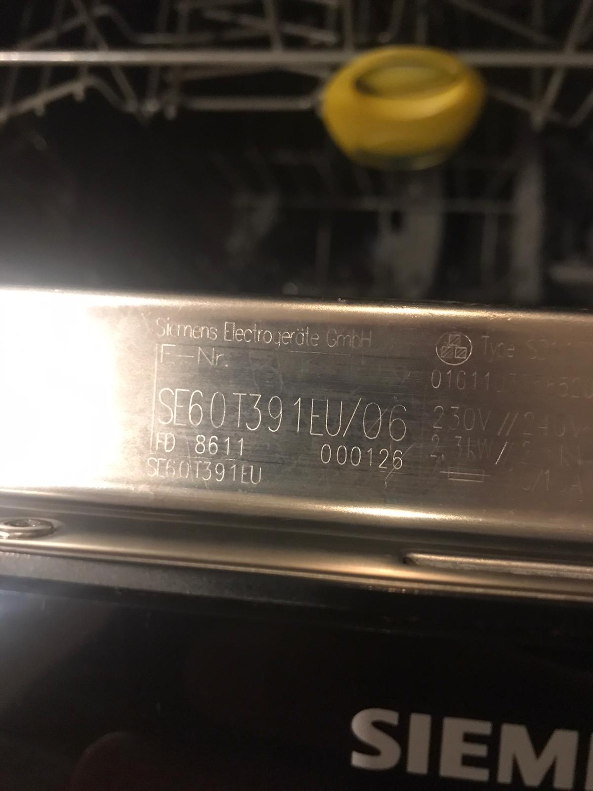

@Markab El Hasan
Mag ik eerst het E-nummer van het typeplaatje op de deurrand.
