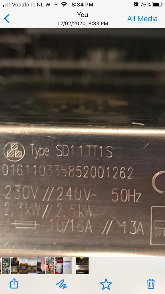

[img][/img]Dag forum mensen. Ik heb ook een start probleem maar van iets andere orde. Wij hebben een huis gekocht met een Siemens SD11TT1S vaatwasser. Alles werkt behalve de toetsen
Je breekt een vinger bij het proberen aan te krijgen. 1x gelukt maar daarna nooit meer. Het zijn van die aanraaktoetsen/touchscreen. Heeft iemand enig idee of dit te fixen valt?

Mag ik het volledige E-nummer en het FD nummer van het typeplaatje op de deurrand?
Marielle
14-02-2020 12:34
Marielle
14-02-2020 12:34
Hierbij Bennie
