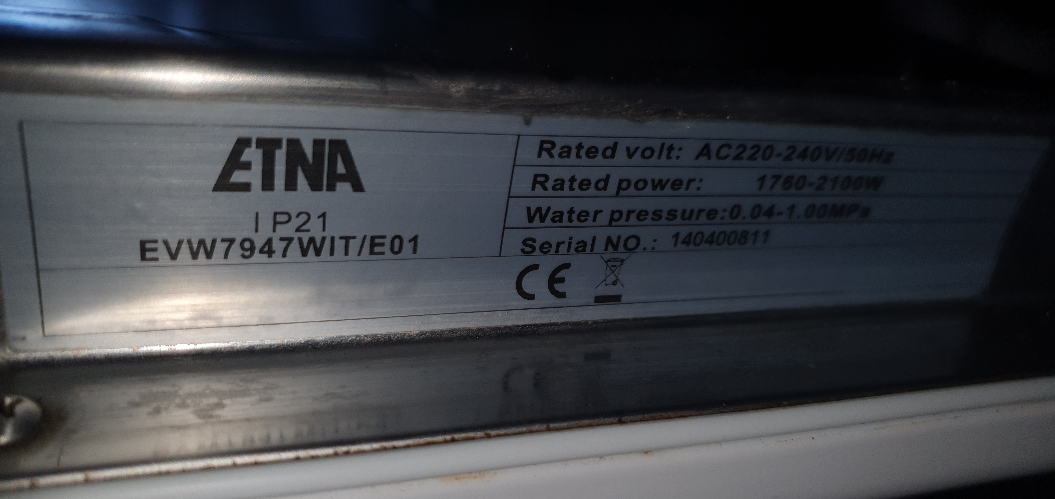

Ik heb een etna evw7947. alle 3 de programma lampjes knipperen en de zout en glans knippert en de aan knop brand gewoon als ik de machine aanzet. Wat zou dit kunnen zijn?
mvg Stefan
mvg Stefan

@Stefan.
Mag ik alle gegevens van het typeplaatje op de deurrand.

Hallo Bonnie,
hierbij het het plaatje
mvg en alvast bedankt,
Stefan
Stefan

Er staat niets beschreven over deze storing.
Wat ik in dit geval zou doen is de stekker eruit
Dan de machine een paar keer aan en uit zetten, om de condensatoren
Enz. Te ontladen.
Daarna de printplaat in zijn geheel loskoppelen.
Dit is een soort van harde reset.
Daarna alles weer aansluiten en opnieuw proberen.
Maak even foto’s van de stekkers om gepuzzel te voorkomen.
