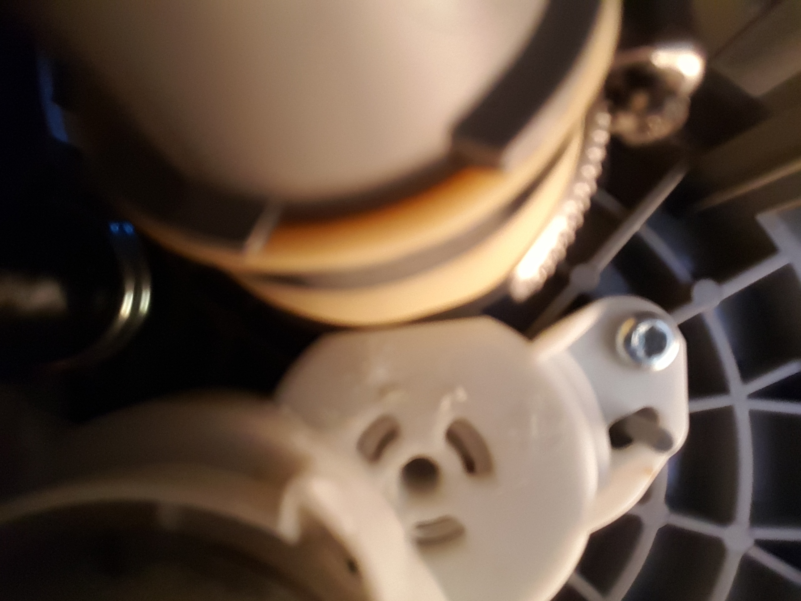

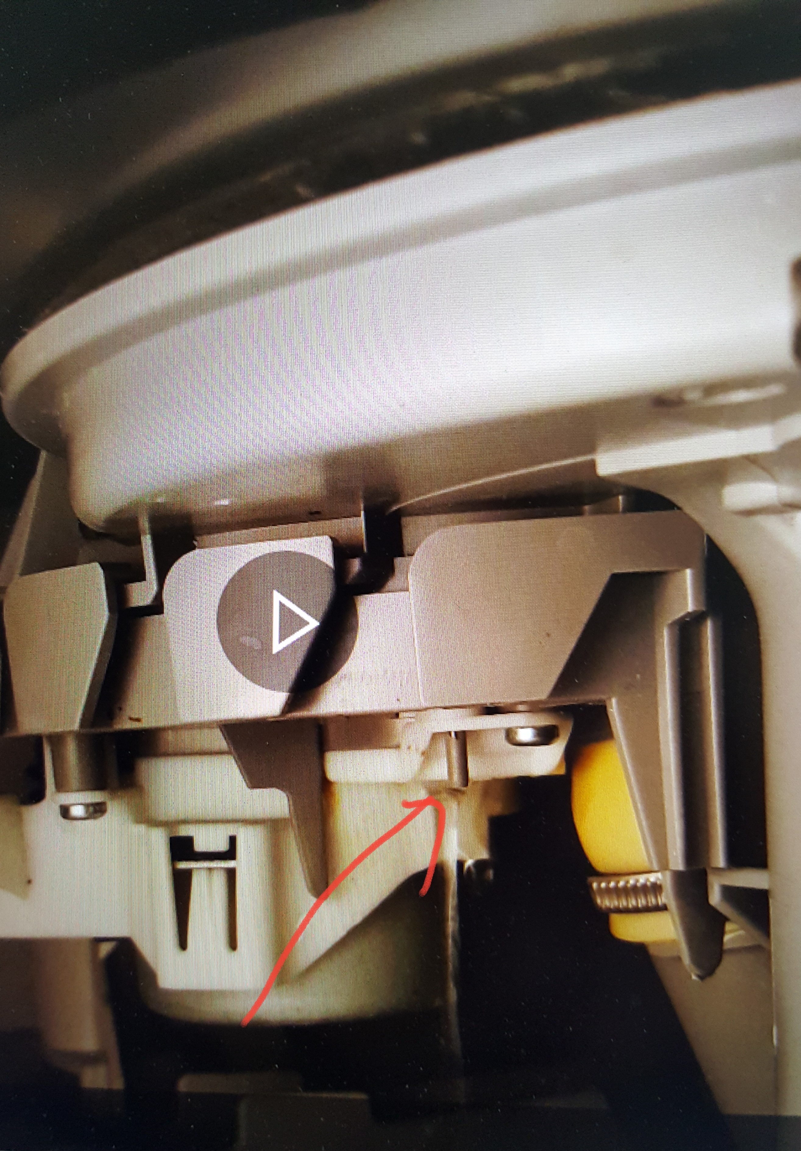

Hallo Bennie,
Dank voor je informatie, ik stuur nog even 2 foto's voordat ik de boel uit elkaar probeer te halen. Het lijkt me overigens niet makkelijk om het op die plaats los te maken;de verdeler zit midden-onder in de machine en moeilijk bij te komen.De eerste foto laat duidelijker zien waar het water precies vandaan komt.(rode pijltje) achter het witte plastic. zo nu en dan komt een straaltje water als de machine draait. De tweede foto heb ik van onder genomen; volgens mij komt dat straaltje water uit die 3 gaatjes. Moet dan de hele verdeler vervangen worden denk je of kan het ook iets anders zijn?

Dan moet denk ik wel de hele verdeler vervangen worden .
Of je moet hem even openhalen als je hem eruit hebt, en kijken of je het eenvoudig kunt dichten

Hallo Bennie,
Ik wilde nog even schrijven hoe het met de waterverdeler is afgelopen; Het bleek wat moeilijker te zijn dan de waterverdeler simpelweg los te draaien. Er zit nl een dikke slang aan vast die eerst losgemaakt moest worden om de verdeler uit elkaar te krijgen. Daarvoor moest de halve vaatwasser uit elkaar.
Vaatwasser op z'n achterkant gelegd, zeefhuis los etc.etc. vervolgens bodem losgemaakt om erbij te kunnen komen, tenslotte waterverdeler eruit gehaald en aangezien ik niets kon vinden waardoor de lekkage veroorzaakt kon zijn heb ik alles zeer grondig schoongemaakt. Ook de ringen van zeefhuis en waterverdeler. (was allemaal wel redelijk vies} Vervolgens alles weer in elkaar gezet.
Toen het meest spannenste: testen of hij nog lekte.Tot mijn eigen verbazing lekt hij niet meer en doet hij het weer goed!
Nog veel dank voor je meedenken en hulp, anders was ik er waarschijnlijk niet aan begonnen.
groeten, Barbara
