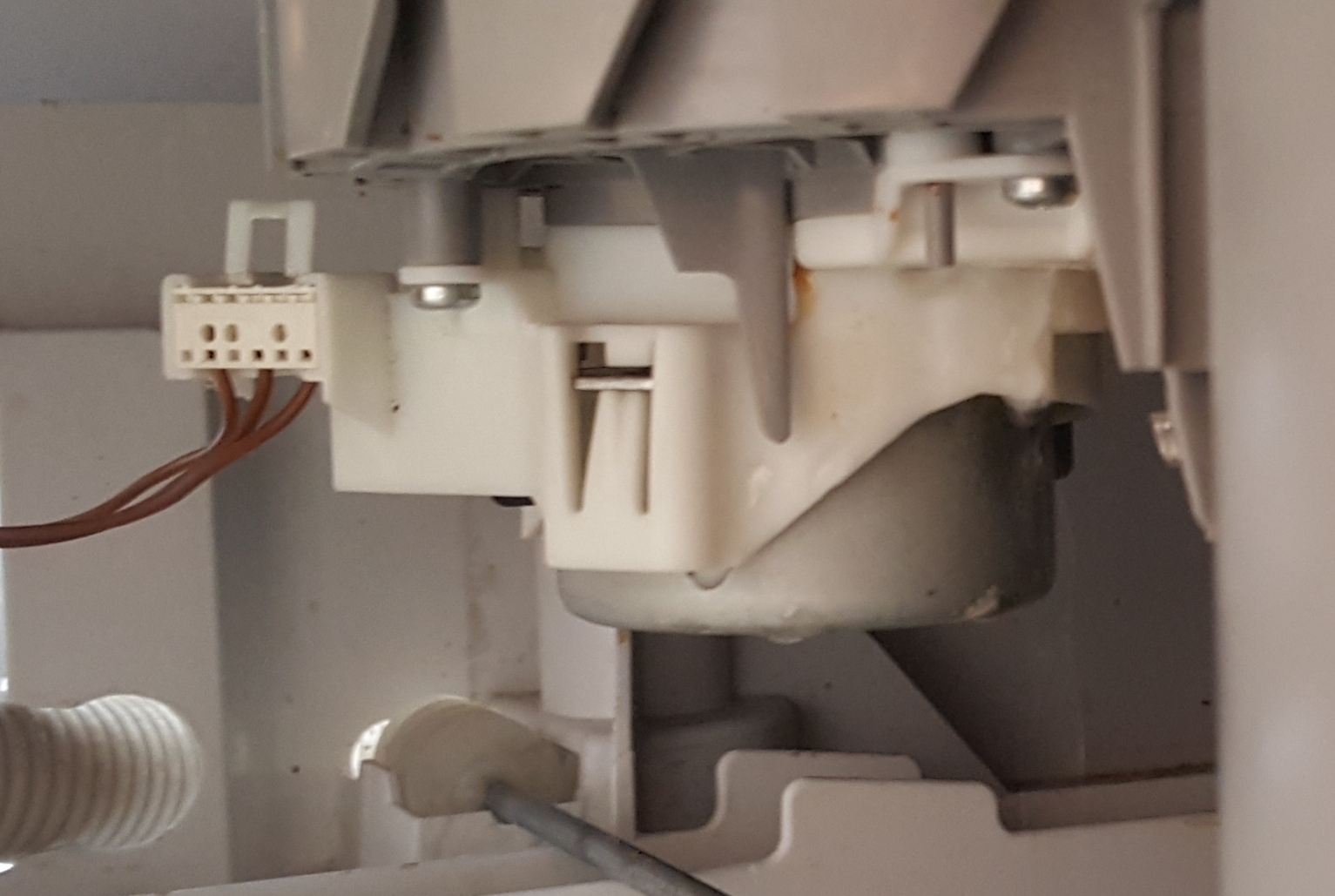

Ook ik heb een code E15 gekregen bij m'n vaatwasser Bosch SMV 53M30EU.
Na lang zoeken heb ik eindelijk de plek van de lekkage gevonden. Nu weet ik niet wat het onderdeel is dat lekt. Ik heb er een foto van gemaakt. Kan het een rubberen ring zijn? Ik vrees wel dat ik de halve machine uit elkaar moet halen.
Hopelijk kan iemand me raad geven,
03-08-2020 21:33
03-08-2020 21:33
@Barbara.
Mag ik het volledige E-nummer van het typeplaatje op de deurrand?
Dan kijk ik even op de tekeningen.
