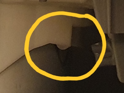

Kon er niet heel goed bij en heb een doek gebruikt om het water (half kopje) rond de drijver te absorberen. Kon de schakelaar niet verwijderen en heb daarom voorzichtig de drijver naar beneden gedrukt waardoor ik het water rondom met een doek kon verwijderen. Op de foto kun je (als je goed kijkt met rode pijlen aangegeven) het water zien rond de drijver.
